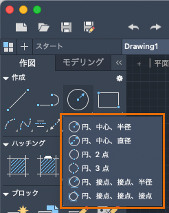

CIRCLE[円]コマンドの既定のオプションでは、中心点と半径を指定する必要があります。
その他の円オプションは、ドロップダウン リストから使用できます。
または、コマンド ウィンドウに CIRCLE または単に C と入力してオプションを指定することもできます。

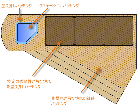

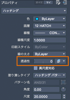

ハッチング パターンをソリッド塗り潰しまたはグラデーション塗り潰しに設定した場合、透過性レベルの設定を調整し、面白い重なり合い効果を得ることもできます。透過性を設定するには、ハッチング オブジェクトを選択し、[プロパティ インスペクタ]でスライダを調整します。
注: [プロパティ インスペクタ]については、「プロパティ」の項を参照してください。
次に、ソリッド塗り潰しハッチングの使用例をいくつか示します。

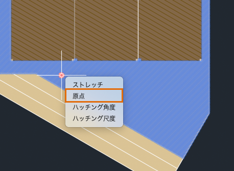

上のデッキ ボードのように、ハッチングでパターンを位置合わせする必要がある場合は、ハッチングの原点グリップにカーソルを合わせ、[原点]を選択して位置合わせ点を指定します。

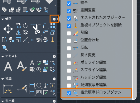

ツール セットの[修正]パネルから、いくつかの表示順序オプションにアクセスすることができます。[修正]パネルで をクリックして選択し、[表示順序]ドロップダウンを表示します。
ドロップダウンを展開すると、すべてのハッチングを背面に移動したり、選択したオブジェクトを前面に移動するなどの表示順序オプションが表示されます。
ドロップダウン リストには、選択したオブジェクトのオプションと、たとえば文字のような特定のタイプのオブジェクトすべてに適用されるオプションが表示されます。
