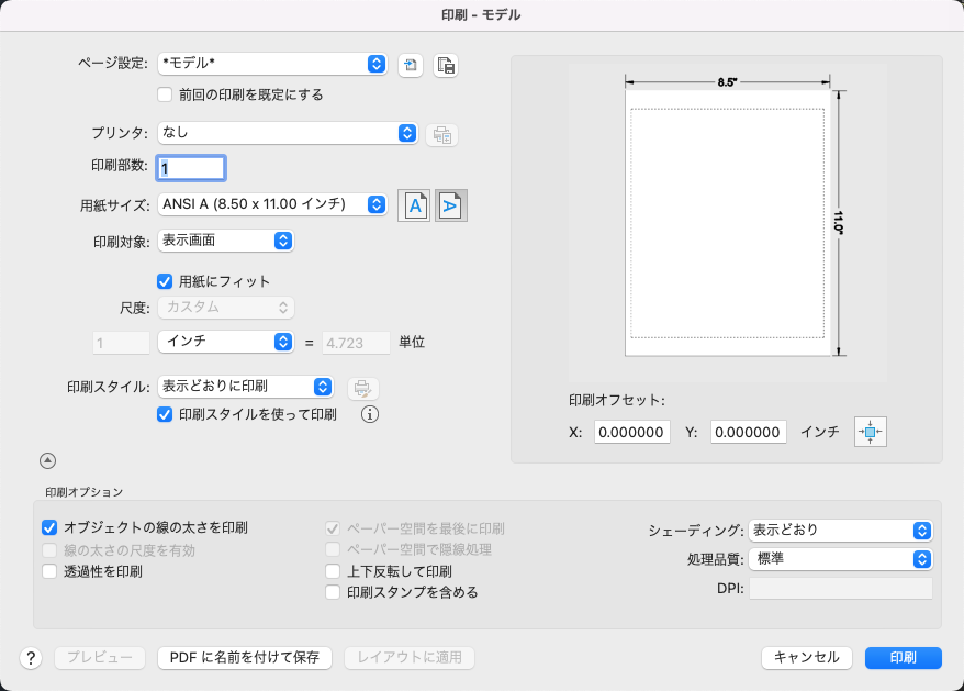

図面を出力する[印刷]コマンドには、ツールバーからアクセスできます。

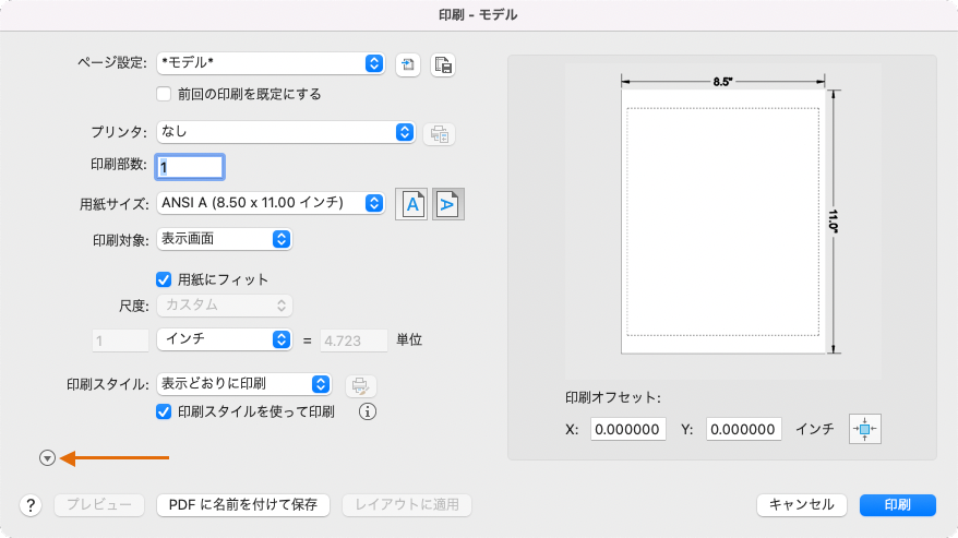

[印刷]ダイアログ ボックスの一部のオプションを非表示にするか、すべてのオプションを表示するかをコントロールするには、示されている矢印をクリックして展開します。
すべてのオプションを表示すると、多くの設定やオプションが使用できるようになります。

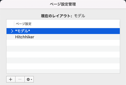

ページ設定を作成する
[ページ設定管理]を開くには、ツールバーから[ページ設定管理]を選択します。PAGESETUP[ページ設定]コマンドでも開くことができます。
図面のレイアウト タブそれぞれに、ページ設定を関連付けることができます。これは、複数の出力デバイスまたは出力形式を使用するとき、または同じ図面にシート サイズが異なる複数のレイアウトがある場合に便利です。
新しいページ設定を作成するには、 をクリックし、新しいページ設定の名前を入力します。次に示す[ページ設定の編集]ダイアログ ボックスは、[印刷]ダイアログ ボックスと似ています。保存するオプションと設定をすべて選択します。
印刷する場合、[印刷]ダイアログ ボックスでページ設定の名前を指定するだけで、その印刷設定のすべてが呼び出されます。

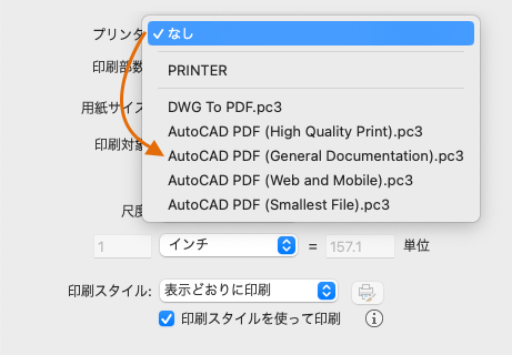

次の例は、PDF ファイルを作成するためのページ設定の作成方法を示しています。
[プリンタ/プロッタ]ドロップダウン リストから、[AutoCAD PDF (General Documentation).pc3] を選択します。

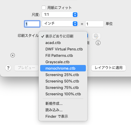

次に、使用するサイズと尺度オプションを選択します。
印刷スタイル テーブルは、色の処理に関する情報を提供します。モニタでは適切に表示されている色が、PDF ファイルや印刷に適しているとは限りません。たとえば、図面はカラーで作成しても、モノクロで出力したい場合もあります。ここで、モノクロ出力を指定する方法を説明します。
印刷の設定が希望どおりになったら、"PDF-monochrome" のように設定内容を説明するような名前でページ設定を保存します。その後は、PDF ファイルに出力するたびに、[印刷]をクリックし、[PDF-monochrome]ページ設定を選択し、[OK]をクリックするだけで済みます。
