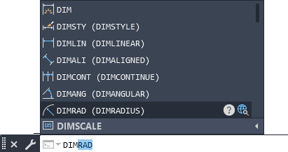

コマンド ラインにコマンドまたはシステム変数の名前を入力し始めると、AutoComplete 機能によって選択候補が表示されます。たとえば、dim と入力すると、dim で始まるすべてのコマンドとシステム変数が、このように一覧表示されます。
入力を続けて、選択候補を絞り込むか、矢印キーを使用して、リストを上下に移動します。選択したコマンドまたはシステム変数のヘルプ トピックを表示するには、[Fn] + [F1]を押します。また、ツールバーのツール上にカーソルを合わせて、[Fn] + [F1]を押すこともできます。
