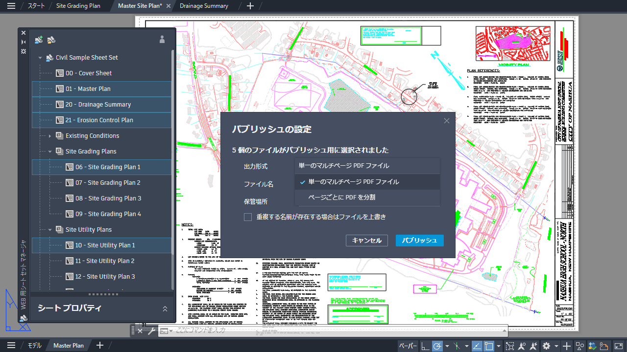

システム変数 PDFSHX: PDFSHX を 2 に設定すると、図面を PDF に書き出したときに、SHX フォントを使用した文字オブジェクトは隠し文字として保存されます。これにより、PDF で文字を検索および選択できるようになります。

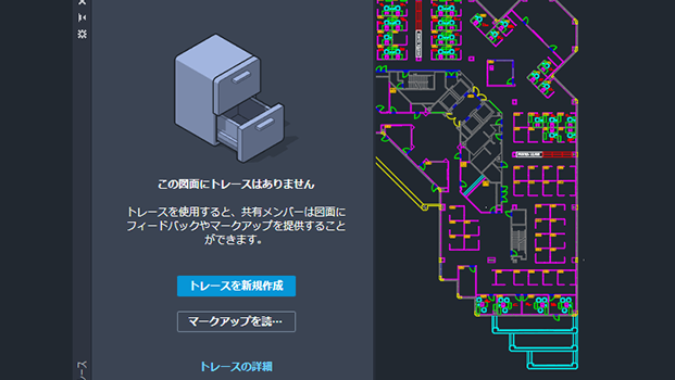

  • ラスター イメージまたはワイプアウトを含む図面の画面移動のパフォーマンスが向上しました。
  • トレース背景、マークアップ読み込みとマークアップ アシスト、および ViewCube の表示パフォーマンスが向上しました。

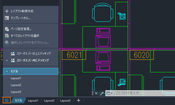

  • レイアウト切り替えのパフォーマンスが向上しました。
