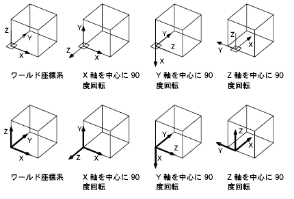

指定した軸を中心にして現在の UCS を回転します。
右手の親指を X 軸の正方向に向けて伸ばし、他の指を曲げます。このときの親指以外の指が、軸を中心とする正の回転方向を示します。
	 右手の親指を Y 軸の正方向に向けて伸ばし、他の指を曲げます。このときの親指以外の指が、軸を中心とする正の回転方向を示します。
	 右手の親指を Z 軸の正方向に向けて伸ばし、他の指を曲げます。このときの親指以外の指が、軸を中心とする正の回転方向を示します。
	 原点を指定して、X、Y または Z 軸を中心に 1 回以上回転させることにより、任意の UCS を定義できます。
