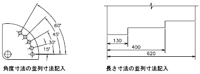

最後に記入した寸法または選択した寸法の基準線から、長さ寸法、角度寸法、座標寸法を記入します。
並列寸法の寸法線間の既定の間隔は、寸法スタイル管理の[寸法線]タブの[並列寸法の寸法線間隔]で設定できます(システム変数 DIMDLI[寸法線間隔])。
