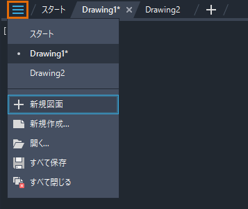

ファイル タブを作図領域の上部に表示します。
図面を開くには、図面をファイル エクスプローラからファイル タブのバーの任意の部分にドラッグします。
ファイル タブ間を移動するには[Ctrl]+[Tab]を使用します。
ファイル タブまたはファイル タブ バーを右クリックすることで、図面を開く、閉じる、保存するオプションを含むショートカット メニューを表示できます。
ファイル タブ メニューを使用して、開いている図面のリストを表示したり、図面を切り替えたり、すべての図面を保存したり、すべての図面を閉じたりすることができます。
