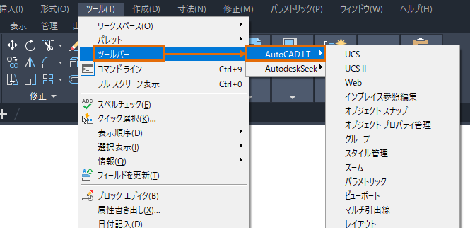

注: 図面を開き、[ツール]メニューが表示されていることを確認します。
- 必要なツールバーを表示するには:
- をクリックし、必要なツールバーを選択します。
- 必要なすべてのツールバーが表示されるまで繰り返します。
