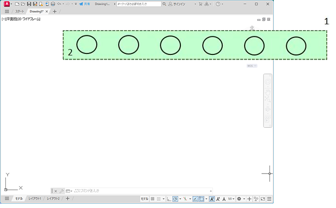

オフスクリーンのオブジェクトの選択をコントロールします。
| タイプ: | 整数型 |
| 保存先: | レジストリ |
| 初期値: | 1 |
SELECTIONOFFSCREEN をオンに設定すると、オフスクリーン(図で、点 1 がメイン表示画面の外側)の図形が、選択の対象となるようになりました。
			  値  |
			  説 明  |
			  0  |
			  オフスクリーン選択はオフ  |
			  1  |
			  オフスクリーン選択はオンで、マウス入力のサポートにのみ制限があります。また、選択中はズーム/画面移動にいくつかの制限があります。  |
			  2  |
			  オフスクリーン選択はオン(制限なし) 注: SELECTIONOFFSCREEN を 2 に設定すると、選択結果が正しくなくなる可能性があります。これは、実験目的で使用するためのものです。
