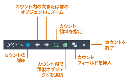

指定したオブジェクトのすべてのインスタンスがハイライト表示され、カウント結果が[カウント]ツールバーに表示されます。このツールバーには、カウント内のオブジェクトを確認および管理するためのいくつかのコマンドとオプションが用意されています。

- [カウント]ツールバーで、[カウント フィールドを挿入]をクリックします。

  - 現在のカウント内で 1 つまたは複数のオブジェクトを選択します。
- [カウント]ツールバーで、
 をクリックします。
  現在のカウント項目内の同じプロパティを持つすべてのオブジェクトが、自動的に選択セットに追加されます。

- [カウント]ツールバーで、
 をクリックします。

  - [カウント]ツールバーで、右矢印および左矢印をクリックして、カウント内の前のオブジェクトまたは次のオブジェクトを拡大表示。
カウントを終了する
  - [カウント]ツールバーで、[カウントを終了]をクリックします。
