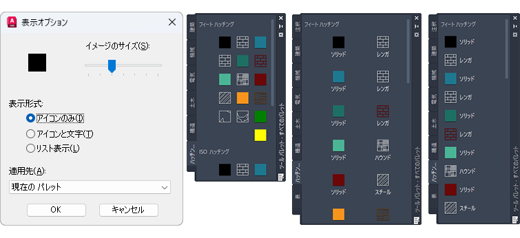

-  [表示オプション]: ツール パレットのアイコンの表示スタイルとサイズを変更します。
