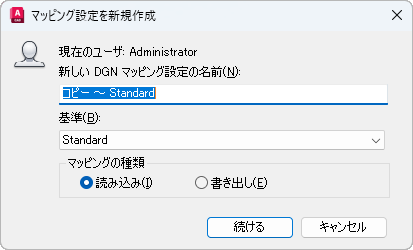

DGNMAPPING[DGN マッピング] (コマンド): [新規作成]
次のオプションが表示されます。
ユーザのログイン名が表示されます。
新しいマッピング設定名を指定します。
新しいマッピング設定の基準として使用するマッピング設定を設定します。マッピング設定を新規作成するときは、基準として使用するマッピング設定と異なるプロパティのみを変更します。
作成するマッピング設定の種類を指定します。
読み込みマッピング タイプを指定します。
書き出しマッピング タイプを指定します。
[DGN マッピング設定を修正]ダイアログ ボックスが表示されます。選択したマッピングの種類([読み込み]または[書き出し])に応じて、対応する読み込みまたは書き出しダイアログ ボックスが表示されます。
