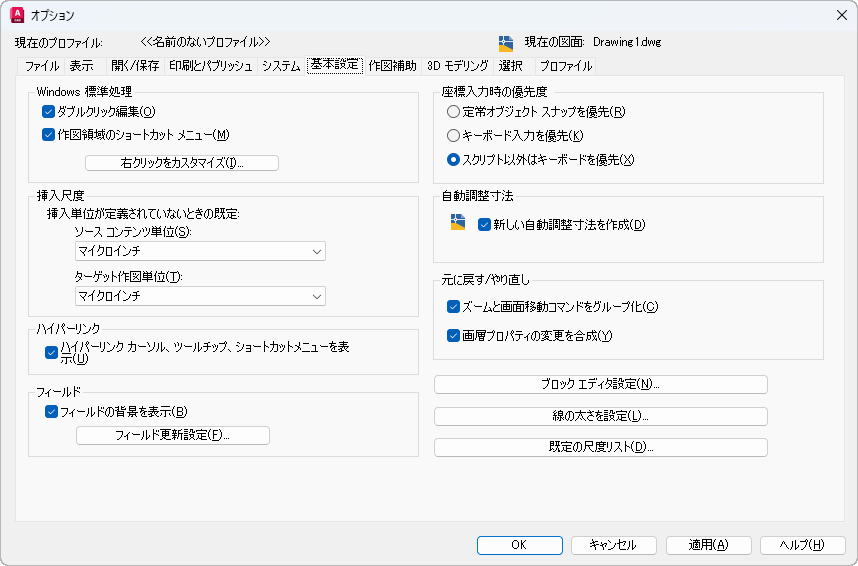

次のオプションが表示されます。
キー入力操作と右クリックの動作をコントロールします。
図面領域でダブルクリック編集の動作をコントロールします。(システム変数 DBLCLKEDIT)
既定モード、編集モード、コマンド モードのショートカット メニューを作図領域で使用可能にするかどうかをコントロールします。(システム変数 SHORTCUTMENU)
このオプションをオフにすると、右クリックは[Enter]と解釈されます。
[右クリックのカスタマイズ]ダイアログ ボックスが表示されます。このダイアログ ボックスで、[作図領域のショートカット メニュー]オプションの詳細を設定します。(システム変数 SHORTCUTMENU)
現在の図面の挿入尺度が[単位なし]に設定されている場合に、ブロックや図面を図面に挿入するときの既定の尺度をコントロールします。
既定の尺度の計算方法については、「概要 -ブロック単位と挿入尺度」を参照してください。
システム変数 INSUNITS が 0(ゼロ)に設定されている場合、挿入元のコンテンツの単位の値を設定します。(システム変数 INSUNITSDEFSOURCE)
[指定なし - 単位なし]を選択している場合は、挿入時にオブジェクトの尺度設定は行われません。
システム変数 INSUNITS が 0 (ゼロ)に設定されている場合、挿入先の図面の単位の値を設定します。(システム変数 INSUNITSDEFTARGET)
フィールドに関連する基本設定を行います。
フィールドを灰色の背景色で表示するかどうかをコントロールします。(システム変数 FIELDDISPLAY)
このチェックボックスをオフにすると、フィールドには文字の背景と同じ背景が表示されます。
[フィールド更新設定]ダイアログ ボックスが表示されます。(システム変数 FIELDEVAL)
コマンド ラインに入力した座標が、定常オブジェクト スナップより優先されるかどうかをコントロールします。(システム変数 OSNAPCOORD)
常に、座標入力よりも定常オブジェクト スナップが優先されます。(システム変数 OSNAPCOORD = 0)
常に、定常オブジェクト スナップよりも座標入力が優先されます。(システム変数 OSNAPCOORD = 1)
スクリプトの場合を除き、定常オブジェクト スナップよりも座標入力が優先されます。(システム変数 OSNAPCOORD = 2)
自動調整寸法オブジェクトを作成するか、旧形式の非自動調整寸法オブジェクトを作成するかをコントロールします。
自動調整寸法を作成します。自動調整寸法に関連付けられているジオメトリ オブジェクトを変更すると、オブジェクトの位置、方向、計測値が自動的に調整されます。(システム変数 DIMASSOC)
ハイパーリンクの表示プロパティに関する設定をコントロールします。
ハイパーリンクのカーソル、ツールチップ、ショートカット メニューの表示をコントロールします。
(HYPERLINKOPTIONS[ハイパーリンク オプション]コマンド)
ハイパーリンクを含むオブジェクトを選択してから、作図領域で右クリックすると、ハイパーリンクのオプションを含むショートカット メニューが表示されます。
[ズーム]や[画面移動]操作時の[元に戻す]および[やり直し]をコントロールします。
複数の連続したズームや画面移動操作をグループ化し、元に戻すおよびやり直し操作で単一の操作として扱います。
[画層プロパティ管理]で行った画層プロパティの変更をグループ化します。
[ブロック エディタ設定]ダイアログ ボックスを表示します。このダイアログ ボックスを使用して、ブロック エディタの環境設定をコントロールすることができます。
[線の太さを設定]ダイアログ ボックスが表示されます。このダイアログ ボックスを使用して、線の太さオプション(表示プロパティや既定など)と現在の線の太さを設定します。
[既定の尺度リスト]ダイアログ ボックスが表示されます。このダイアログ ボックスで、レイアウト ビューポートや印刷に関するダイアログ ボックスに表示される尺度の既定のリストを管理します。すべてのカスタム尺度を削除することができ、尺度の既定のリストが保管されます。
