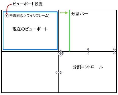

		複数のビューポートを表示している場合、青の長方形でハイライト表示されているビューポートを 「現在のビューポート」といいます。

		ビューポート設定で、モデル空間ビューポートのサイズ、形状、数を、次のように修正することができます。
		- ビューポートの左上の[+]または[-]コントロールをクリックし、いくつかのビューポート設定から選択します。
- ビューポートのサイズを調整するには、ビューポートの境界をドラッグします。
- ビューポートの境界をドラッグするときに[Ctrl」を押したままにすると、緑の分割バーが表示されて、新しいビューポートが作成されます。あるいは、最も外側の分割コントロールをドラッグすることもできます。
- ビューポートを削除するには、ビューポートの境界を別の境界にドラッグします。
