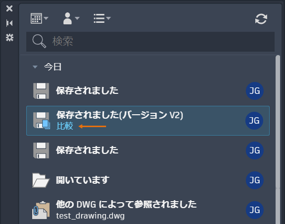

アクティビティ インサイトを使用すると、共有図面ファイルに対するチームメンバーの投稿を確認したり、バージョン履歴を比較したり、AutoCAD 製品間にわたるコラボレーションを実現できます。
アクティビティ インサイトは、各メンバーの更新内容を図面ファイルに記録し、コラボレーションを合理化します。また、中断した時点から再開できるようにします。
注: アクティビティは、[アクティビティ インサイト]パレットが閉じていても記録されます。次にパレットを開いたときに、すべてのアクティビティが表示されます。

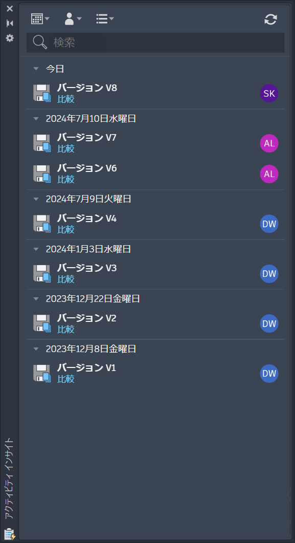

異なるバージョンを比較する
サポートされているクラウド ストレージ プロバイダでアクティビティ インサイトを使用すると、簡単に旧バージョンと現在のバージョンを比較できます。
