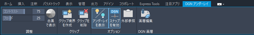

DGN アンダーレイの表示、クリップ、画層、オブジェクト スナップ オプションを変更します。
図面内の DGN アンダーレイを選択すると、[DGN アンダーレイ]コンテキスト タブがリボンに表示されます。
次のオプションが表示されます。
アンダーレイのコントラストとフェード効果をコントロールします。値が大きいほど、主要 2 次色になるピクセルの割合が増加します。
線の外観をコントロールします。値が大きいほど、アンダーレイの線が明るく表示されます。
アンダーレイをモノクロで表示します。
クリップ境界を削除します。
アンダーレイを非表示または表示します。
DGN アンダーレイ内のジオメトリに対して、オブジェクト スナップをアクティブにするかどうかを決定します。
