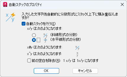

文字の自動スタックに対する既定を設定します。
MTEXT[マルチ テキスト] (コマンド) 検索:
次のオプションが表示されます。
カレット、スラッシュ、シャープ記号の前後に入力された数字を自動的にスタックします。たとえば、1#3 に続けて有効な特殊文字またはスペースを入力した場合、入力した文字は自動的に斜線分数としてスタックされます。
自動スタック機能がオンのとき、スラッシュ(/)を斜線分数に変換します。
自動スタック機能がオンのとき、スラッシュ(/)を水平線分数に変換します。
整数と分数の間の空白を除去します。
