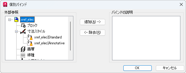

外部参照に従属する名前の付いたオブジェクト(ブロック、寸法スタイル、画層、線種、文字スタイルなど)を現在の図面に統合します。
XBIND[個別バインド] (コマンド) 検索
次のオプションが表示されます。
図面に現在アタッチされている外部参照がリストされます。外部参照を選択(ダブルクリック)すると、アタッチされている外部参照内の名前の付いたオブジェクトの定義が表示されます。
ホスト図面にバインドする、外部参照に従属する名前の付いたオブジェクトがリストされます。
外部参照リストで選択した名前の付いたオブジェクトの定義を[バインドの説明]リストに移動します。
[バインドの説明]リストで選択した外部参照に従属する名前の付いたオブジェクトの定義を、外部参照に従属する定義テーブルに戻します。
