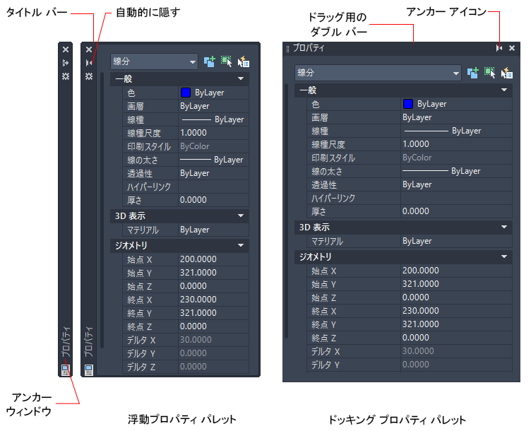

 リボン、[プロパティ]パレット、ツール パレット、コマンド ウィンドウ、DesignCenter のようなウィンドウは、ドッキングしたり、アンカーしたり、浮動にすることができます。これらの設定やその他のオプションは、多くの場合、パレットやウィンドウのタイトル バーを右クリックして表示されるショートカット メニューを使用して変更します。
-  [サイズ]:ウィンドウの端をドラッグして、サイズを変更します。ウィンドウにペインがある場合、ペインの間のバーをドラッグして、ペインのサイズを変更します。
-  [ドッキングを許可]:ドッキング可能なウィンドウをドッキングしたり、アンカーする場合には、このオプションをオンにします。ドッキング ウィンドウは、アプリケーション ウィンドウの片側に付着するので、作図領域のサイズが変更されます。
-  [アンカー]:ドッキング可能なウィンドウまたはパレットを、作図領域の左側または右側にアタッチ(アンカー)します。アンカー ウィンドウは、カーソルをその上に移動すると自動的に開いたり閉じたりします。アンカー ウィンドウが開いているときは、その内容が作図領域に重なって表示されます。アンカー ウィンドウを開いたままにしておくことはできません。ウィンドウをアンカーする前に、[ドッキングを許可]オプションをオンにする必要があります。
-  [自動的に隠す]:浮動ウィンドウにカーソルを重ねると開き、離すと閉じます。このオプションをオフにすると、ウィンドウは開いたままになります。[自動的に隠す]をオンにしたドッキングされていないウィンドウは、作図領域内ではバーとして表示されます。
-  [透明化]:ウィンドウの透明度と、ウィンドウ上にカーソルを置いたときの透明度を設定します。ウィンドウが半透明になり、その下のオブジェクトが透けて見えるようになります。ウィンドウ上にカーソルを置くと、より不透明になります。このオプションは一部のウィンドウでは使用できません。
