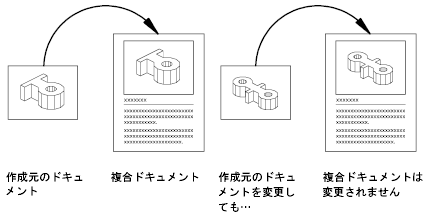

埋め込み OLE オブジェクトとは、他のドキュメントの情報のコピーです。埋め込みオブジェクトは作成元のドキュメントにリンクされていないので、作成元のドキュメントを変更しても、埋め込み先のドキュメントには反映されません。OLE オブジェクトを他のドキュメントに取り込んだ後、作成元アプリケーションでその OLE オブジェクトを変更したときに、取り込み先の OLE オブジェクトにそれらの変更を反映させたくない場合に、オブジェクトを埋め込んでください。

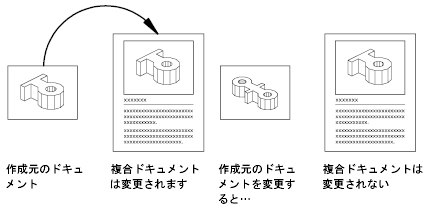

リンク オブジェクトとは、別のドキュメントの情報への参照です。同じ情報を複数のドキュメントで使用する場合は、オブジェクトをリンクしてください。これにより、元の情報を変更したときに、リンクを更新するだけで OLE オブジェクトを含むドキュメントを更新できます。リンクを自動的に更新するように設定することもできます。
図面をリンクするには、作成元アプリケーションとリンクされたドキュメントへのアクセスを保持しなければなりません。これらのいずれかの名前変更や移動を行うと、リンクを再設定しなければなりません。
