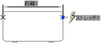

ブロック エディタで、パラメータ、グリップ、アクションを選択すると、それらに関連付けられているオブジェクトがハイライト表示されます。これを、 「依存関係のハイライト表示」といいます。依存関係のハイライト表示のオン/オフを切り替えることができます。
次の例は、ブロック エディタでカスタム グリップを選択したときに、依存関係のハイライト表示により、関連付けられている(「距離」というラベルが付いた)パラメータと(「ストレッチ」というラベルが付いた)アクションがハイライト表示された状態を示しています。
次の表に、ブロック エディタで要素を選択したときにハイライト表示される要素を示します。
