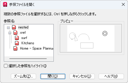

外部参照がネストしている場合は、選択した図面参照(外部参照)を新しいウィンドウで開きます。
XOPEN[外部参照を開く] (コマンド) 検索
[参照ファイルを開く]ダイアログ ボックスには、ネストしたすべての外部参照を示す参照ツリーが表示されます。選択した外部参照の元のファイルが別の図面ウィンドウに開きます。このウィンドウで、外部参照図面を編集し、保存し、閉じることができます。
次のオプションが表示されます。
指定した参照に対するネストしたすべての外部参照の参照ツリーが表示されます。
選択した外部参照を、作図領域でハイライト表示します。
選択した参照のプレビューが表示されます。
[参照ファイルを開く]ダイアログ ボックスが一時的に閉じ、選択した参照が作図領域でズームされます。ダイアログ ボックスに戻るには、[Enter]を押します。
選択した外部参照の元のファイルを、別のウィンドウに開きます。
