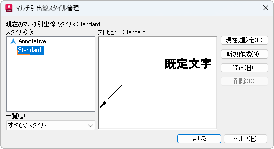

MLEADERSTYLE[マルチ引出線スタイル管理] (コマンド) 検索
マルチ引出線スタイルによって、参照線、引出線、矢印、内容の形式を指定します。
このようなスタイルを作成、修正、削除することができます。
次のオプションが表示されます。
作成するスタイルの名前が表示されます。既定のスタイルは、Standard です。
スタイルが一覧表示されます。現在のスタイルはハイライト表示されます。
[スタイル]一覧の内容をコントロールします。図面で使用できるすべてのスタイルを表示するには、[すべてのスタイル]を選択します。現在の図面内で参照されているスタイルのみが表示されるようにするには、[使用中のスタイル]を選択します。
[スタイル]一覧で選択したスタイルのプレビュー イメージが表示されます。
[スタイル]一覧で選択したスタイルを現在のスタイルに設定します。新しいマルチ引出線はすべてこのスタイルで記入されます。
[新しいマルチ引出線スタイルを作成]ダイアログ ボックスが表示されて、新しいスタイルを定義できます。
[マルチ引出線スタイルを修正]ダイアログ ボックスが表示されて、スタイルを修正できます。
[スタイル]一覧で選択されたスタイルを削除します。図面で使用中のスタイルは削除できません。
