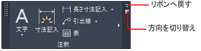

リボンでは、ツールが論理的なグループに編成されています。
リボンは、図面の作成や修正に必要なすべてのツールのコンパクトなパレットを提供します。次のいずれかの位置に配置できます。

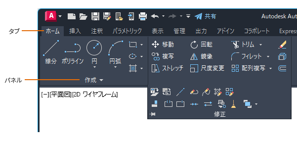

リボンは一連のタブで構成され、各タブは、ツールバーから利用可能な多くのツールやコントロールを含むパネルで構成されています。

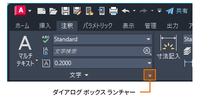

いくつかのリボン パネルからは、そのパネルに関連するダイアログ ボックスを表示できます。関連するダイアログ ボックスを表示するには、パネルの右下コーナーの矢印アイコン
によって表されているダイアログ ボックス ランチャーをクリックします。

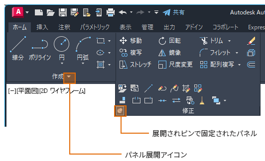

パネル タイトルの中央にある矢印
をクリックすると、パネルが展開し、その他のツールやコントロールが表示されます。既定では、スライドアウト パネルは他のパネルをクリックすると自動的に閉じます。パネルを展開したままにするには、スライドアウト パネルの左下隅にある押しピン
をクリックします。

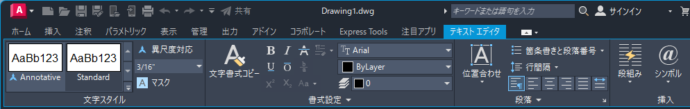

特定のタイプのオブジェクトを選択したり、特定のコマンドを実行すると、ツールバーやダイアログ ボックスではなく、コンテキスト リボン タブが表示されます。コンテキスト タブは、コマンドを終了すると閉じます。
