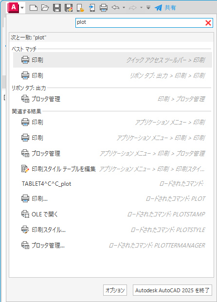

コマンドは、さまざまな場所のインタフェースから検索できます。
アプリケーション メニューから
 アプリケーション メニューの上部に[コマンド検索]フィールドが表示されます。検索結果には、メニュー コマンド、基本ツールチップ、コマンド プロンプト文字列が含まれます。検索語句は、任意の言語で入力できます。結果は、現在のワークスペースに適用されます。

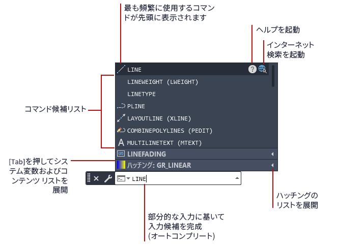

コマンド ラインから
 コマンド ウィンドウまたはダイナミック入力ボックスにコマンドの最初の数文字を入力し始めるとすぐに、コマンドの候補リストが表示されます。既定では、このリストには次の特性があります。
-  入力した文字列から始まる最もよく使用されるコマンドがリストの一番上に表示されます。このリストは、時間とともに、ユーザが最も頻繁に使用するコマンドが高い優先順位で表示されるように変化します。
-  あるコマンドを入力する際に同じスペルミスを繰り返すと、候補リストは、同じスペルミスがあるたびにこのコマンドを表示するように変更されます。
-  候補リストには、名前に入力した文字列が「含まれる」コマンドと同様に、名前が入力した文字列から「始まる」コマンドも含まれます。   
 システム変数一覧にアクセスするには、[Tab]を押します。指定したコマンドの情報を Web で参照するには、[検索]バーをクリックします。
 候補リストに表示される内容を変更するためのオプションは、コマンド ウィンドウの左側にある[カスタマイズ]ボタン
 [入力設定]の順に選択すると利用できます。
