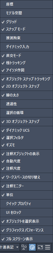

ステータ スバーでは、作図環境に影響を及ぼすツールにすばやくアクセスできます。
| ステータス バーのボタン | 名前 | 説明 |
| 検索 | 座標 | カーソル位置の座標が表示されます。 |

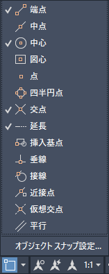

| 検索 | 2D オブジェ ト スナップ | カーソルを移動すると、カーソルを最も近い 2D 参照点にスナップします。たとえば、端点、円の中心、中点などにスナップします。 |

| 検索 | カスタマイズ | ステータス バーに表示するコマンド ボタンを指定します。 |
