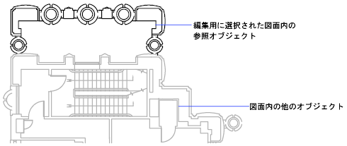

選択した外部参照またはブロックから選択したオブジェクトが一時的に抽出され、現在の図面で編集できるようになります。抽出されたオブジェクトのセットは作業セットと呼ばれ、 修正した後に保存することで、外部参照またはブロック定義を更新できます。
作業セットを構成するオブジェクトは、図面内の他のオブジェクトと表示が異なります。作業セット内のオブジェクトを除く、現在の図面内のオブジェクトはすべて暗く表示されます。
システム変数 XFADECTL は、インプレイス参照編集中のオブジェクトの表示をコントロールします。参照から抽出されたオブジェクトのセットは通常どおり表示されます。図面内の他のオブジェクト(現在の図面内のオブジェクトと、作業セットに属さない参照)はすべて暗く表示されます。この値により、作業セットに属さないオブジェクトの表示の強度が指定されます。XFADECTL の値が大きいほど、オブジェクトはより暗く表示されます。
