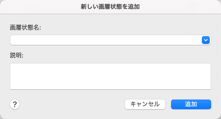

[新しい画層状態を追加]ダイアログ ボックス
[画層状態管理]ダイアログ ボックスで定義した画層状態の名前と説明を指定します。

次のオプションが表示されます。
[画層状態名]
保存する新しい画層状態の名前を入力します。
[説明]
(省略可能) [画層状態管理]ダイアログ ボックスに表示される画層状態の説明を入力します。
