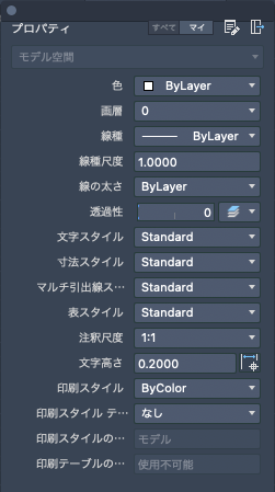

選択したオブジェクト(1 つまたは複数)のプロパティが表示されます。
PROPERTIES[オブジェクト プロパティ管理] (コマンド)
メニュー:
複数のオブジェクトを選択すると、選択したすべてのオブジェクトに共通のプロパティのみが表示されます。オブジェクトを選択していないときは、一般プロパティの現在の設定のみが表示されます。
変更可能なプロパティの場合、新しい値を指定してそのプロパティを修正できます。値をクリックし、次の方法のいずれかを行います。
現在の図面または選択したオブジェクトのプロパティが表示されます。
パレットを作図領域の右側にドッキングします
パレットをドッキング解除して、移動したり、サイズを変更できるようにします
