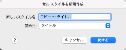

[セル スタイルを新規作成]ダイアログ ボックス
新しいセル スタイルの名前を指定し、新しいセル スタイルの基にする既存のセル スタイルを指定します。

オプション
次のオプションが表示されます。
[新しいマルチ引出線スタイル名]
新しいセル スタイルの名前を指定します。
[開始元]
新しいセル スタイルが既定となっている既存のセル スタイルを指定します。
[続ける]
[新しい表スタイル]または[表スタイルを修正]ダイアログ ボックスが表示され、新しいセル スタイルを定義できます。
