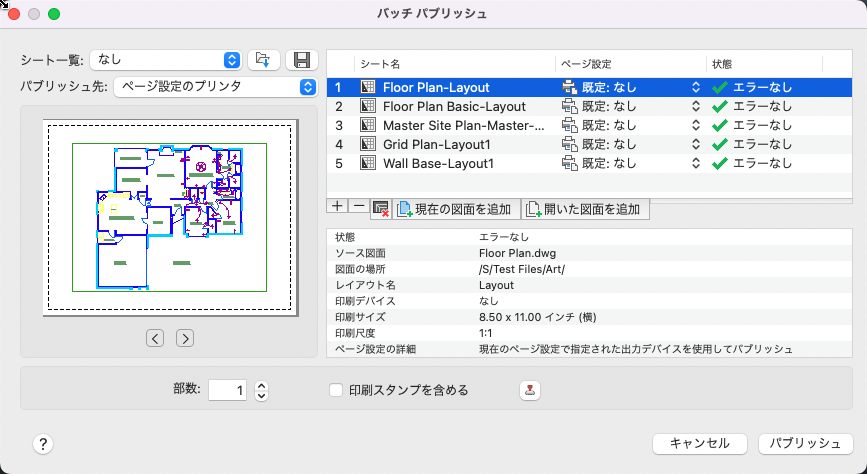

[シート]リストで選択したレイアウトのプレビューが表示されます。[次へ]または[前へ]ボタンをクリックして、[シート]リストの別のレイアウトをプレビューします。
パブリッシュ処理に含めることのできる図面シートのリストが表示されます。[ページ設定]列をクリックし、シートの設定を変更することができます。ショートカット メニューおよび使用可能なボタンを使用して、シートを追加したり、リスト内の順序を変更することができます。
図面名とレイアウト名がダッシュ(-)で結合されて示されます。図面シートの名前は、1 つの PDF ファイル内では一意でなくてはなりません。
シートの名前の付いたページ設定が表示されます。ページ設定は、ページ設定名をクリックし、リストから別のページ設定を選択することで変更できます。[モデル]のページ設定のみを[モデル]シートに適用でき、名前の付いたレイアウト ページの設定のみを名前の付いたレイアウト シートに適用できます。
シートのリストにロードされたシートの状態が表示されます。
[シート]リストへのレイアウトの追加、削除を行います。
[図面を選択]ダイアログ ボックス(標準のファイル選択ダイアログ ボックス)が表示されて、シートのリストに追加する図面を選択できます。選択したファイルからレイアウト名が抽出され、図面内の[モデル]レイアウトと名前の付いたレイアウトそれぞれに対して 1 つのシートが追加されます。[コンテンツを追加]リストを使用して、[モデル]レイアウトのみ、名前の付いたレイアウトのみ、またはこの両方の抽出を指定できます。
シート名は、最初は基準図面名とレイアウト名または「モデル」という言葉をダッシュ(-)で区切ったものとなります。
選択したシートをリストから削除します。
現在の図面から、[モデル]レイアウトとすべての名前の付いたレイアウトを追加します。
現在開いている図面から、[モデル]レイアウトとすべての名前の付いたレイアウトを追加します。
シートを右クリックすると、次のオプションを使用できます。
選択したシートをリストの一番上に移動します。
選択したシートをリスト内の 1 つ上の位置に移動します。
選択したシートをリスト内の 1 つ下の位置に移動します。
選択したシートをリストの一番下に移動します。
選択したシートに関する情報(状態、ソース図面、図面の場所、レイアウト名、印刷デバイス、印刷サイズ、印刷尺度、ページ設定の詳細)が表示されます。
