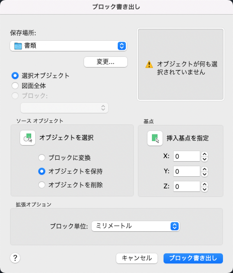

[ブロック書き出し]ダイアログ ボックスに表示される既定の設定は、このダイアログ ボックスを、何も選択していない、1 つのブロックを選択している、ブロック以外のオブジェクトを選択しているのいずれの状態で表示したかによって変わります。
次のオプションが表示されます。
ファイルの新しい名前、場所、ブロックが挿入されるときに使用される計測の単位を指定します。
ブロックまたはオブジェクトを保存するファイル名とパスを指定します。
標準のファイル選択ダイアログ ボックスが表示されます。
図面ファイルに書き込む対象として選択したオブジェクトのプレビューが表示されます。
ブロック、オブジェクトを選択し、これらをファイルとして保存し、挿入位置を指定します。
ファイルとして保存するオブジェクトを選択します。下で基点を指定し、オブジェクトを選択します。
他のファイルとして保存する現在の図面を選択します。
ファイルとして保存する既存のブロックを指定します。名前をリストから選択します。
ブロックの作成に使用されるオブジェクトに対して、ブロック作成時の効果を設定します。
一時的にダイアログ ボックスを閉じて、ファイルに保存する、現在の図面の 1 つまたは複数のオブジェクトを選択できるようにします。
現在の図面で選択されたオブジェクト(1 つまたは複数)を、ファイルとして保存した後で現在の図面のブロックに変換します。
現在の図面で選択されたオブジェクトを、ファイルとして保存した後で保持します。
選択されたオブジェクトをファイルとして保存した後で現在の図面から削除します。
ブロックの基点を指定します。既定値は 0,0,0 です。
一時的にダイアログ ボックスを閉じて、現在の図面に挿入基点を指定できるようにします。
X 座標の値を指定します。
Y 座標の値を指定します。
Z 座標の値を指定します。
異なる単位を使用する図面に新しいファイルをブロックとして挿入するときに、自動尺度設定に使用される単位値を指定します。挿入時に図面を自動的に尺度設定したくない場合は、[単位なし]を選択します。システム変数 INSUNITS を参照してください。
