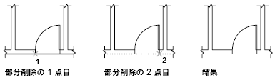

オブジェクトの一部を削除し、間にすき間がある 2 つのオブジェクトを作成するには、BREAK[部分削除]コマンドを使用します。BREAK コマンドは、ブロックや文字を挿入できるようスペースを確保するためによく使用されます。
