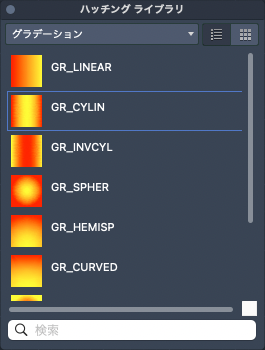

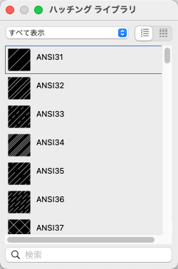

すべての定義済みパターンとカスタム パターン、そしてグラデーション塗り潰しパターンのプレビュー イメージが表示されます。
[ハッチング ライブラリ]は、[ハッチングとグラデーション]ダイアログ ボックスの使用時にダイアログ ボックスとして表示することも、[ハッチング]バイザーまたは[グラデーション]バイザーからパレットとして表示することもできます。
パターンが 5 つのカテゴリに編成され、アルファベット順にリストされます。パターンを選択するには、イメージをクリックします。
次のオプションが表示されます。
関連するハッチング パターンとグラデーション パターンをグループにまとめるために使用されたパターンのカテゴリがリストされます。
次のカテゴリがリストされます。
PAT ファイルを[ハッチング ライブラリ]にロードします。
[パターン]リストで選択したパターンを含む PAT ファイルが Finder に表示されます。
選択したパターンのカテゴリに基づいて、使用可能なすべてのパターンのリストが表示されます。
パターンのプレビューを、[リスト]と[アイコン]の間でのみ切り替えます。リスト表示では、パターンの小さなプレビュー イメージと名前が表示されます。
入力した文字列に基づいて、[パターン リスト]をフィルタします。現在の文字列をクリアするには、X をクリックします。
