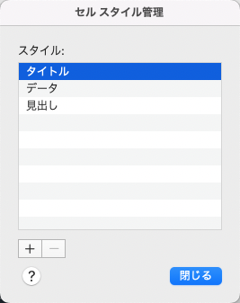

現在の表スタイル内のすべてのセル スタイルが表示され、セル スタイルを作成または削除できます。
TABLESTYLE[表スタイル管理] (コマンド)
ツール セット: 。
メニュー: 。
[表スタイル管理]ダイアログ ボックスで、[新規作成]
または[修正]を選択します。
を選択し、[セル スタイルを管理]をクリックします。
次のオプションが表示されます。
現在の表スタイルに含まれているすべてのセル スタイルがリストされます。セル スタイルの[タイトル]、[見出し]、[データ]は、どの表スタイルにも常に含まれます。
[セル スタイルを新規作成]ダイアログ ボックスが表示されます。このダイアログ ボックスから、現在の表スタイルに含める新しいセル スタイルを作成できます。
選択したセル スタイルを削除できます。
選択したセル スタイルに新しい名前を付けるには、セル スタイル名を右クリックします。[タイトル]、[見出し]、[データ]のセル スタイルの名前は変更できません。
