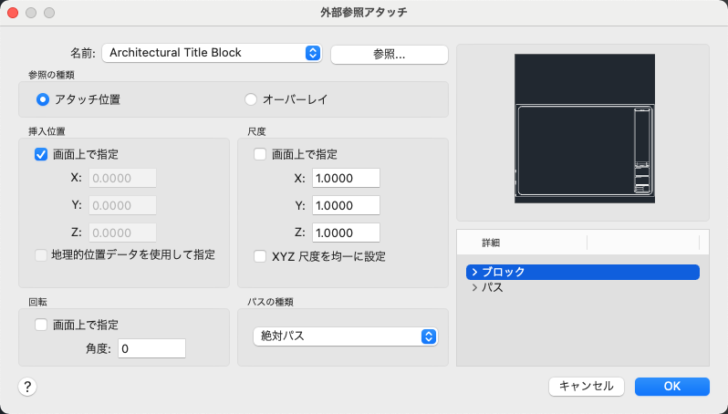

図面を外部参照としてアタッチします。
XATTACH[外部参照アタッチ] (コマンド)
メニュー:
アタッチされた外部参照を含んでいる図面をアタッチすると、そのファイルにアタッチされている外部参照も現在の図面に表示されます。アタッチする DWG ファイルは複数選択できます。ブロックの場合のように、アタッチされた外部参照はネストすることができます。外部参照を他の人が編集中の場合、アタッチされた図面は最後に保存されたバージョンに基づいています。
次のオプションが表示されます。
アタッチするために選択した DWG ファイルを示します。
[参照ファイルを選択]ダイアログ ボックス(標準のファイル選択ダイアログ ボックス)が表示されて、現在の図面用の新しい外部参照を選択することができます。
外部参照をアタッチするかオーバーレイするかを指定します。外部参照をアタッチした場合とは異なり、外部参照をオーバーレイした図面をさらに外部参照として別の図面にアタッチすると、オーバーレイは無視されます。
アタッチするために選択した DWG ファイルを表示します。
コマンド プロンプト領域に入力するか、ポインティング デバイスで指定できるようにします。
X 座標値を設定します。
Y 座標値を設定します。
Z 座標値を設定します。
X 軸方向の尺度を設定します。
Y 軸方向の尺度を設定します。
Z 軸方向の尺度を設定します。
Y 軸方向および X 軸方向の尺度を、Z 軸方向の尺度に等しくなるように設定します。
[画面上で指定]チェック ボックスをオンにした場合は、ダイアログ ボックスが一時的に閉じます。ポインティング デバイスを使用するか、コマンド プロンプト領域を使用してオブジェクトを回転させます。
[画面上で指定]チェック ボックスをオフにした場合は、ダイアログ ボックスで回転角度の値を入力します。
[絶対パス]、外部参照ファイルへの[相対パス]、または[パスなし] (外部参照ファイルの名前のみ)のいずれかを選択します([パスなし]を選択した場合、外部参照ファイルは、現在の図面ファイルと同じフォルダに存在しなければなりません)。
