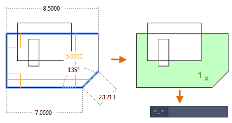

MEASUREGEOM[ジオメトリ計測]と AREA[面積計算]コマンドを使用すると、一連の点を指定するか、オブジェクトを選択して、囲まれた領域の面積を取得できます。MEASUREGEOM[ジオメトリ計測]コマンドでクイック モードを使用しているときに、閉じた領域内をクリックすると、計算された面積と周長をコマンド ウィンドウに表示できます。周長の計算には、閉じた内側の島の計算が含まれます。
[Shift]を押しながらクリックすると、計算対象の領域を追加または削除することができます。次の図に示すように、閉じた島の周長も含まれます。

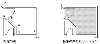

指定した点で囲まれた領域の面積を計測することができます。これらの点は、現在の UCS の XY 平面に平行な平面上になければなりません。

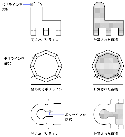

円、楕円、ポリライン、ポリゴン、リージョン、3D ソリッドの閉じた領域の面積と周長を計算できます。表示される情報は、選択したオブジェクト タイプによって異なります。
点を指定するか、オブジェクトを選択して、複数の領域の総面積を計算できます。たとえば、間取り図で選択した部屋の総面積を表示できます。
