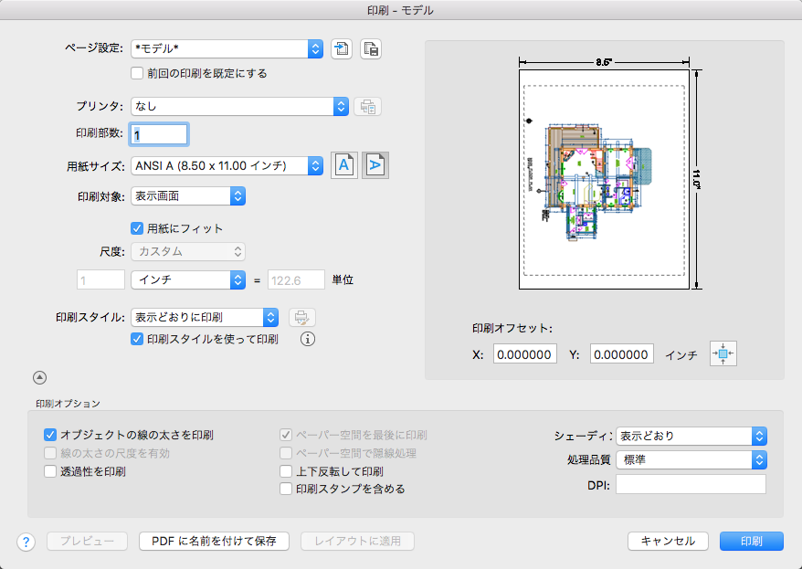

図面を印刷するには
[印刷]をクリックします。
プロッタを選択します。
用紙サイズ、印刷領域、印刷尺度、方向、その他のオプションを選択します。
注:
同じ設定を使用して頻繁に印刷する場合は、[前回の印刷を既定にする]をオンにして現在の印刷設定を保存し、その設定を次の印刷で自動的に使用します。
[印刷]をクリックします。
