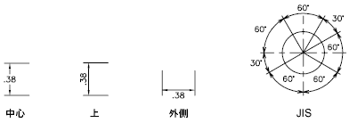

[垂直方向]
寸法線に対する寸法値の垂直方向の位置をコントロールします。(システム変数 DIMTAD[寸法線上記入])
垂直方向位置オプションは、次のとおりです。
  • [中心]: 2 分される寸法線の中央に寸法値を配置します。
  • [上]: 寸法線の上に寸法値を配置します。寸法線から寸法値の基準線までの距離が、現在の寸法ギャップです。詳細は、[寸法線からのオフセット]を参照してください。
  • [外側]: 第 1 定義点から最も離れている寸法線の横に寸法値を配置します。
  • [JIS]: 日本工業規格(JIS)に準拠して寸法値を配置します。
  • [下]: 寸法線の下側に寸法値を配置します。寸法線から寸法値の基準線までの距離が、現在の寸法ギャップです。詳細は、[寸法線からのオフセット]を参照してください。
