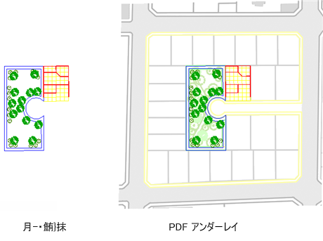

PDF ファイルに保存されている 2D ジオメトリをアンダーレイとして使用したり、これらの 2D ジオメトリにスナップすることができます。
アンダーレイは、視覚的な内容を表示できる点でアタッチされたラスター イメージに似ていますが、オブジェクト スナップとクリップも実行できます。外部参照とは異なり、アンダーレイは図面にバインドできません。
アンダーレイを選択すると、[PDF アンダーレイ]バイザーが表示されます。このバイザーには、アンダーレイを調整、クリップ、表示するためのオプションがあります。アンダーレイの選択を解除すると、バイザーは自動的に非表示になります。
