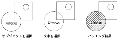

閉じた領域を形成する選択されたオブジェクトから境界を決定します。
内側のオブジェクトは、自動的には検出されません。現在の島の検出スタイルに従って選択した境界の内側にあるオブジェクトをハッチングしたり、塗り潰すには、それらのオブジェクトを選択する必要があります。
[オブジェクトを選択]ボタンをクリックするたびに、直前の選択セットがクリアされます。
オブジェクトを選択している間はいつでも作図領域で右クリックして、ショートカット メニューを表示できます。直前の選択やすべての点の選択を取り消したり、選択方法を変更したり、島の検出スタイルを変更したり、ハッチングや塗り潰しをプレビューすることができます。

最も外側のハッチング境界内にあるオブジェクトを、ハッチングや塗り潰しする方法を指定します。内側のオブジェクトを選択していない場合、ハッチング スタイルは有効にはなりません。精密な境界セットを定義できるため、通常は[標準(N)]スタイルを使用するのが最善です。
内側のオブジェクトをすべて無視してハッチングや塗り潰しを行います。
外側の境界から内側に向かってハッチングや塗り潰しを行います。HATCH コマンドは、内側の島を検出するとハッチングや塗り潰しを停止します。このオプションは、構造の最も外側のレベルだけハッチングや塗り潰しを行い、内側の構造は空白のままにします。
外側の境界から内側に向かってハッチングや塗り潰しを行います。HATCH コマンドは、内側の島を検出すると、この島の内側で別の島を検出するまで、ハッチングや塗り潰しを停止します。
