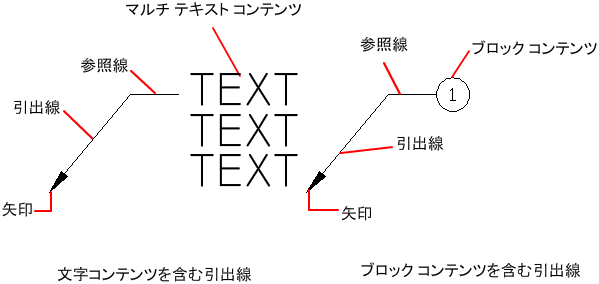

引出線オブジェクトは、一端に矢印を、もう一端にマルチ テキスト オブジェクトまたはブロックを持つ線分またはスプラインです。
参照線と呼ばれる短い水平な線分で、文字やブロックと、公差記入枠を引出線に結び付ける場合もあります。
参照線と引出線は、マルチ テキスト オブジェクトやブロックに関連付けられるため、参照線の位置を変更すると、その内容と引出線が、その位置とともに移動します。
自動調整寸法がオンになっており、引出線の矢印の検出にオブジェクト スナップが使用されている場合、引出線は、矢印がアタッチされているすべてのオブジェクトに関連付けられます。オブジェクトの位置を変更すると、矢印の位置が変更され、それに従って参照線がストレッチします。
