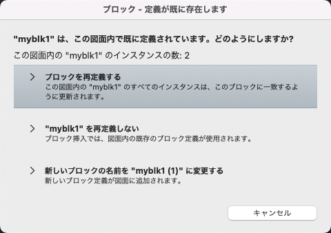

    ダイアログ ボックスが表示されます。
  6. [ブロック再定義]をクリックします。
  7. ブロックのインスタンスを挿入します。現在の図面上のブロックのすべてのインスタンスが更新されます。

  6. ダイアログ ボックスで、[ブロック再定義]をクリックします。
