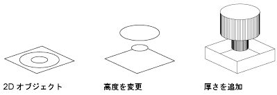

オブジェクトを 3D に見せるには、厚さプロパティを使用します。
オブジェクトの 3D 厚さとは、オブジェクトがその 3D 位置の上または下に引き伸ばされる距離です。正の厚さを指定すると Z 軸の正の方向に上向きに引き伸ばされ、負の厚さを指定すると下向きに引き伸ばされます(Z 軸の負の方向)。
厚さのプロパティによって、次のタイプのオブジェクトの外観が変更されます。
他のタイプのオブジェクトの厚さプロパティを修正しても、外観に影響はありません。
システム変数 THICKNESS を設定することによって、作成する新しいオブジェクトの既定の厚さプロパティを設定できます。既存のオブジェクトの場合は、[プロパティ インスペクタ]パレットで厚さプロパティを変更します。
3D 厚さは、オブジェクトに均一に適用されます。1 つのオブジェクトが異なる厚さを持つことはできません。
オブジェクトの厚さの効果を確認するには、3D 視点を変更する必要があります。
