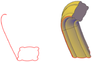

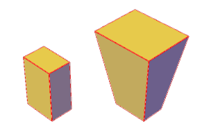

EXTRUDE コマンドを使用すると、曲線の形状が引き伸ばされたソリッドまたはサーフェスが作成されます。開いた曲線からはサーフェスが、閉じた曲線からはソリッドまたはサーフェスが作成されます。

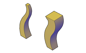

オブジェクトを押し出すときに、次のいずれかのオプションを指定できます。
押し出しとスイープは異なります。パスが外形線と交差していなくても、外形線をパスに沿って押し出すと、外形線はパスの形状に従います。通常はスイープすると、さらにコントロールでき、よりよい結果を得ることができます。
