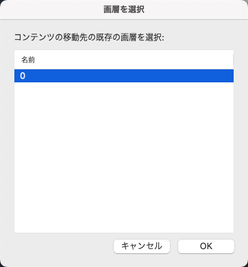

[画層を選択]ダイアログ ボックス
選択した画層を指定した画層に合成します。
LAYERS[画層を合成] (コマンド)
メニュー: [形式] > [画層結合]: 画層を選択 > 右クリック > [画層を合成]
オプション
次のオプションが表示されます。
[コンテンツの移動先の既存の画層を選択]
現在の図面内の画層の内、[画層]パレットから選択した画層の合成先として使用することができる画層が一覧表示されます。[画層]パレットから選択した画層上のすべてのオブジェクトは、指定した画層に移動され、次に画層が図面から除去されます。
