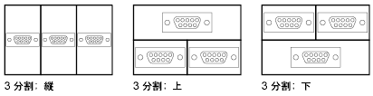

下図に、いくつかの既定のモデル空間ビューポート設定を示します。
