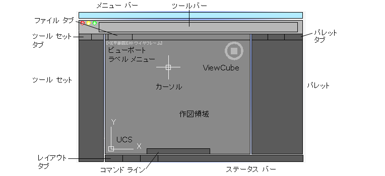

ユーザ インタフェースとして、作図領域の周囲にパレットやバーが表示されます。また、作図領域内にいくつかのコントロールが表示されます。
