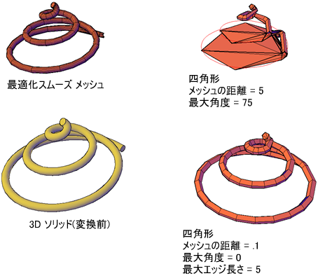

また、最大距離オフセット、新しい面の最大角度、最大縦横比、最大エッジ長さを設定することにより、元の形状にどの程度近づけるかをコントロールすることもできます。次の例は、異なる分割設定を使用してメッシュに変換した 3D ソリッドらせんを示しています。[最適化スムーズ メッシュ]に設定して変換したメッシュは滑らかになっていますが、他の 2 つの変換結果は滑らかではありません。しかし、[四角形]に設定し、分割の値を小さくして変換した場合は、元のソリッドに最も近いメッシュ オブジェクトが作成されていることに注目してください。このオブジェクトをスムーズ化すると、さらに外観が向上します。
