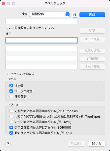

スペルをチェックする領域が表示されます。
スペルチェックを、選択した 1 行文字、マルチ テキスト、寸法値、マルチ引出線文字、ブロック属性内の文字、外部参照内の文字に制限します。
スペルミスと思われる単語が表示されます。
現在の辞書から推奨される代替単語のリストが表示されます。
リストから推奨の代替単語を選択するか、上の方の[修正候補]ボックスの代替単語を編集するか別の代替単語を入力します。
スペルチェックを開始します。
現在の単語を[修正]ボックス内の単語と置き換えます。
スペルチェック領域内のすべての選択された文字オブジェクトで現在の単語を置き換えます。
現在の単語を現在のユーザ辞書に追加します。単語の長さは、最大で 63 文字です。
現在の単語をスキップします。
残りの、現在の単語と同じ単語をすべてスキップします。
直前のスペルチェック操作または一連の操作([無視]、[すべて無視]、[変更]、[すべて変更]、[単語を追加]など)を元に戻します。
高度な検索オプションの表示をコントロールします。
寸法値を検索します。
ブロック属性文字のスペル ミスを検索します。
外部参照でのスペル ミスを検索するように指定します。
先頭が大文字の単語は無視するように指定します。
大文字と小文字を含む単語は無視するように指定します。
すべて大文字の単語は無視するように指定します。
数字を含む単語は無視するように指定します。
区切り文字を含む単語は無視するように指定します。
